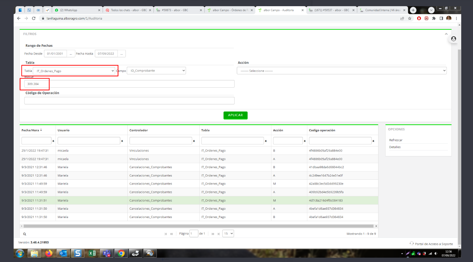

En el proveedor : LISANDRO W. SALINAS

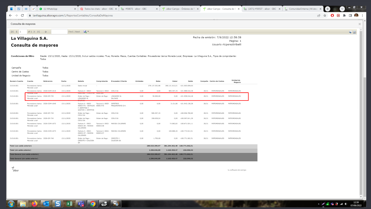

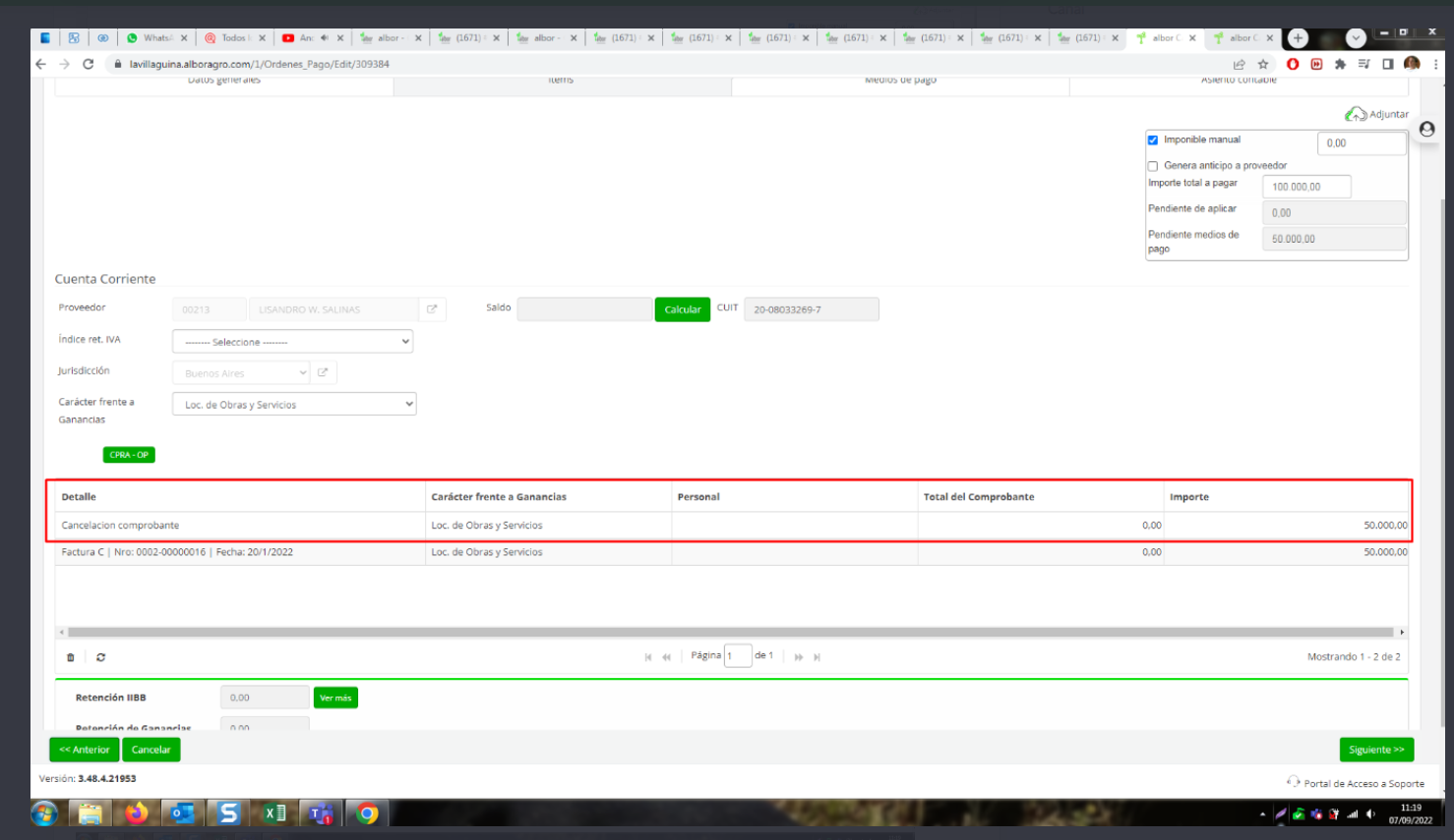

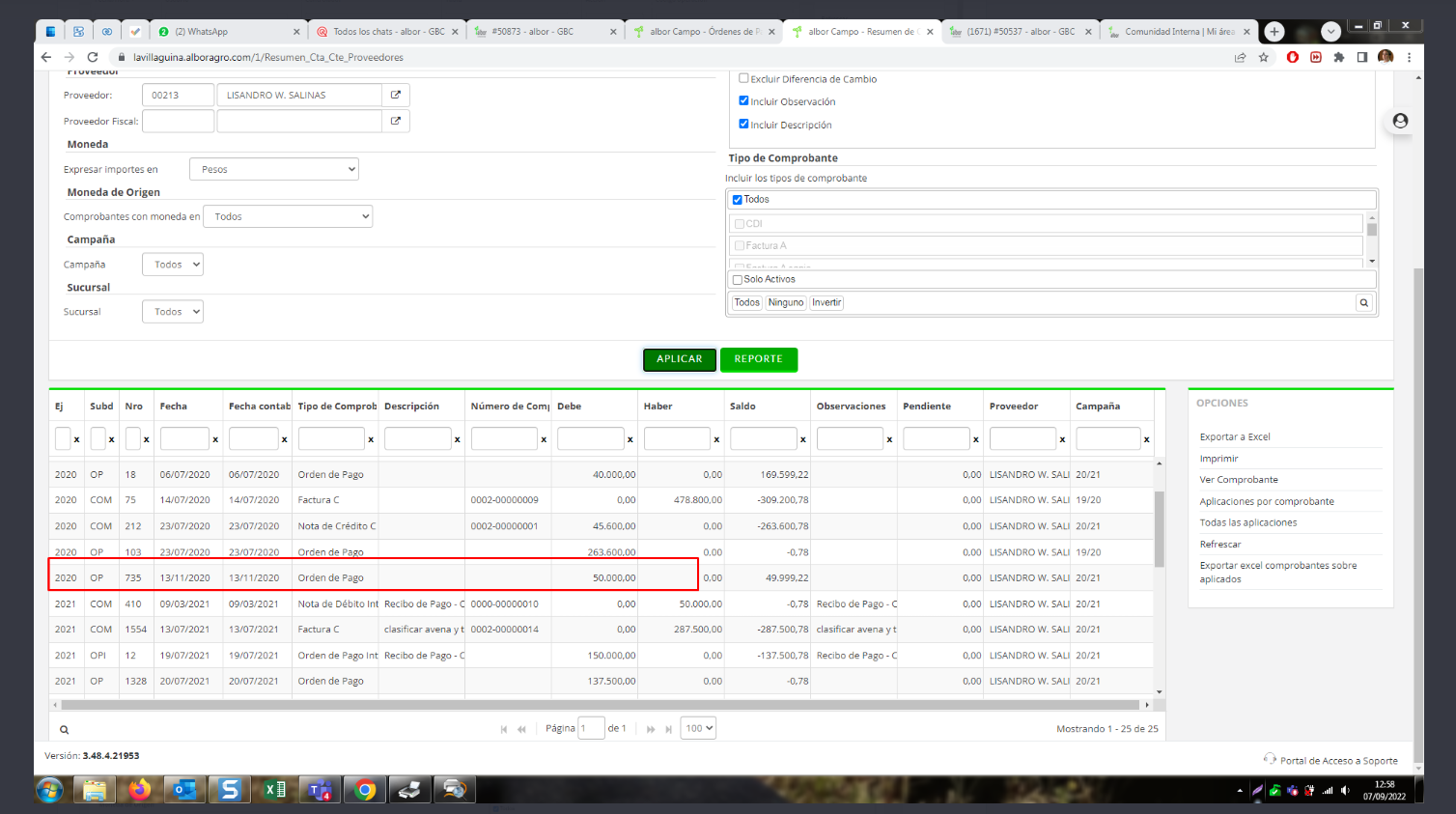

que se veía que tuvo vinculaciones y movimiento lo que hizo que la op quedara por 100.000 cuando debía ser por 50.000

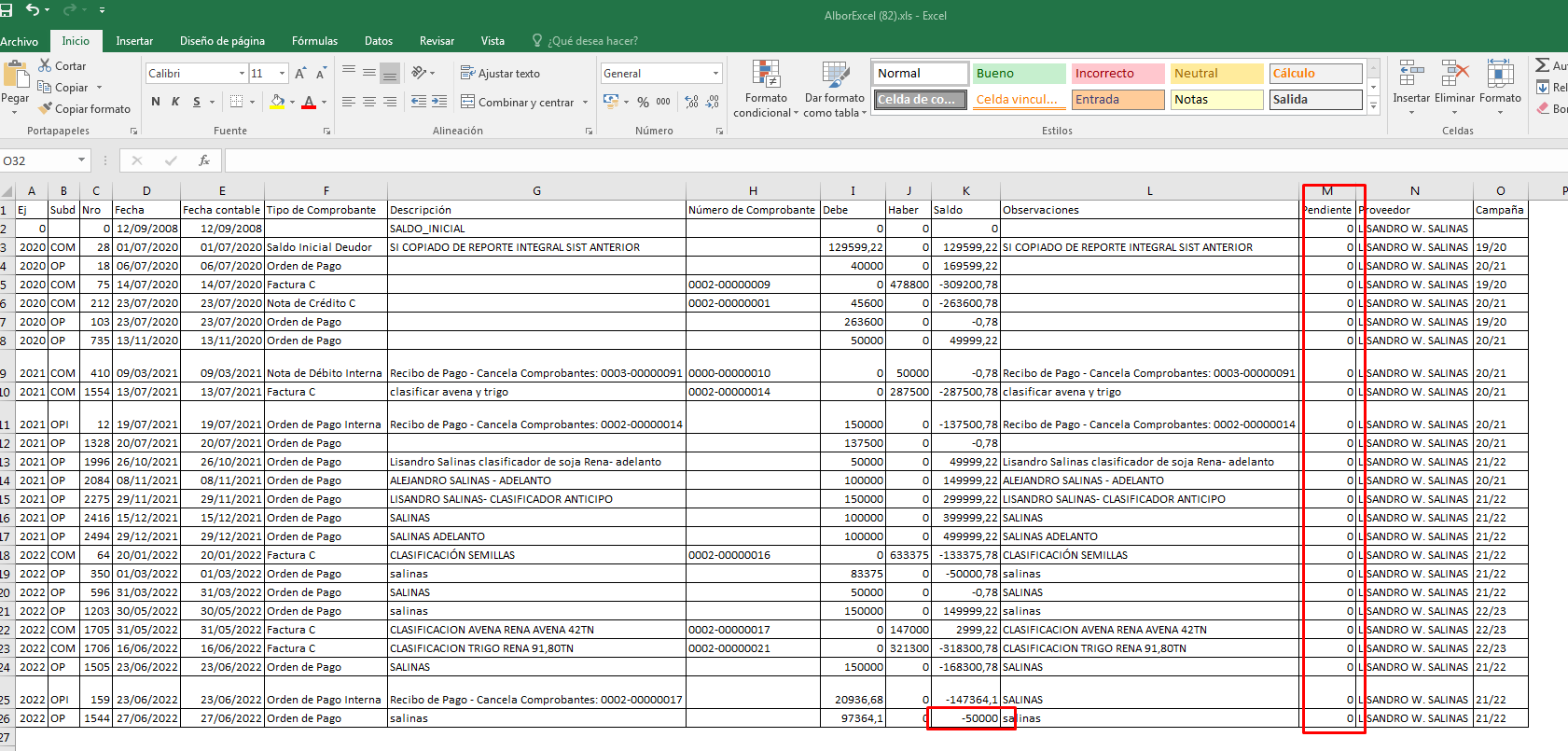

Se ve que contablemente y en la cuenta corriente estaban bien impactados

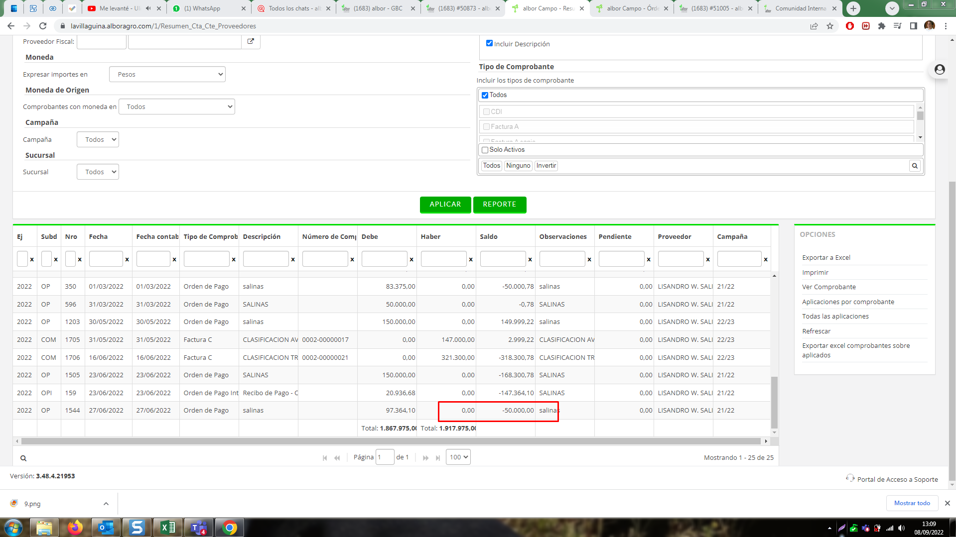

Se le recomienda que borre el pago a cuenta que quedo (habilitando parámetros que tenia cerrado), pero la cuenta corriente muestra un saldo que no es correcto aun luego de la modificación , ya que no tengo comprobantes con pendientes.
