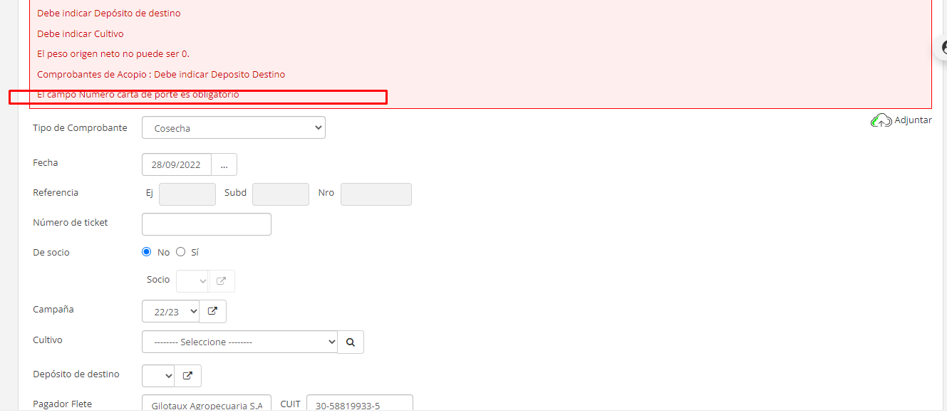

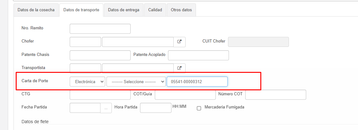

El usuario  al momento de cargar una cpe en un comprobante de cosecha el cual proviene de la carga de Aceitera ya con un n° establecido,  la empresa no cuenta con la activación desde Albor,resulta que tiene una sucursal 05541 o 05520 - XXXXXXXX ( adjunta físico), por lo tanto al momento que carga el sistema le dice que es obligatorio ingresar n° del cgt de la cpe, es decir que no reconoce el 05541, pero si se registra con 00000 como dice azure reconoce por defecto que es de Afip y la carga sin problema.
Entonces nos dice como debería cargarlo porque si ingresa 00000 no corresponde ya que es la sucursal de Afip, lo que estaría mintiendo.
Por lo tanto se me ocurrió  en probar haciendo dos sucursales pero no sé si se puede hacerlo ya que no tiene activación desde nuestro sistema.
Ustedes dirán si se puede hacer o no o como puede el usuario registrar esta cpe como corresponde
